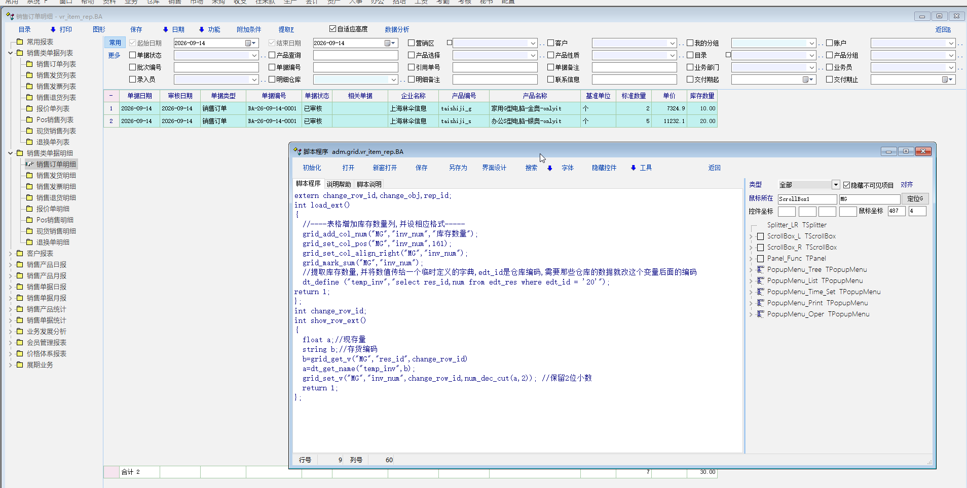

应网友的求助,在销售订单的明细报表里,增加一列显示对应产品的现存量明细。
在解决问题的过程中发现,在报表加载前用字典一次性加载现存量表edt_res的res_id,num两列数据。可以避免在报表更新每行数据时反复读取edt_res表,提高了一些效率。
附件(登录后才可下载):2609142244_11.txt  说明: 原文件:ONLYIT_报表脚本 销售报表显示现存量20260914.txt   大小:694 Byte
