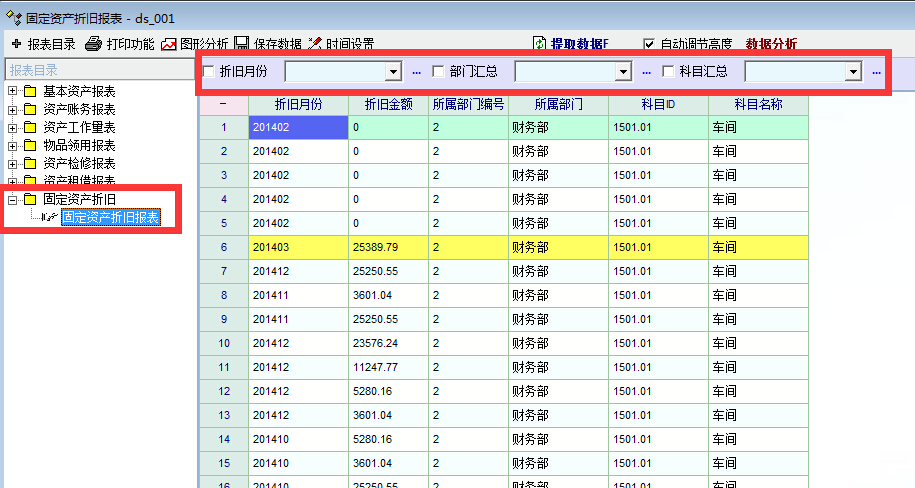

其实这个是有瑕疵的,只要勾选部门汇总或科目汇总即可查询,完全可以不要后面的部门选择框框和科目选择框框。这点需要跟meng总
体建议增加一个纯粹的逻辑勾选控件。
自定义报表分为两个部分:
第一部分是在配制管理->数据脚本里面建立一个扩展查询:
查询脚本如下:

第二部分是在固定资产报表里面的功能菜单-》报表分组脚本定义里面添加如下脚本:
int init()
  rep_add_group("固定资产折旧");
 // rep_add_rep("hello","Eba_007","客户报表1");
  rep_add_csp_rep("固定资产折旧","ds_001","固定资产折旧报表");
最终结果如图脚本还有很多优化的地方,还请高手们不吝赐教。
