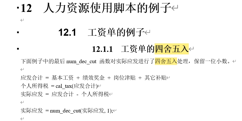

发贴数  645
#3»发布于2024-02-19 16:54
在工资套餐的计算公式加上四舍五入的函数即可

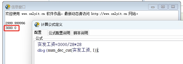

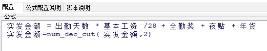

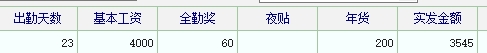

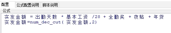

#5»发布于2024-02-20 09:18

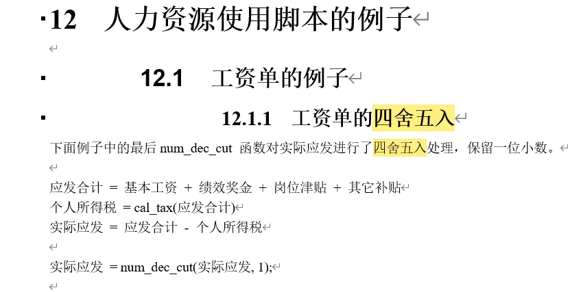

用了num_dec_cut公式,还是没有,是不是我写的不规范。
实发金额=出勤天数*基本工资/28; 这个对于28天3000元的问题可以解决,但是稍微复杂的计算,结果还是去掉了小数点数字,并由没四舍五入
图中的实发金额用四舍五入应该是3546,但是结果是3545!
        于 2024-02-20 09:18 被 zhenyuwfzh 修改
发贴数  3050
#6»发布于2024-02-20 10:00
工资科目定义里的小数点位数去检查下
