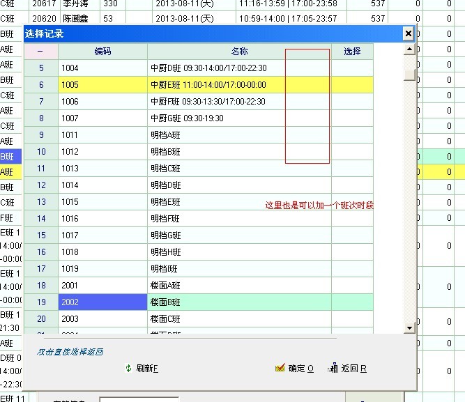

有关台帐处理可增加班次设置里面的时间段。应该说是应该打卡的时间段。给补卡和排班修改操作时一个参考。否则还要去查缺勤时间点是多少

#4»发布于2013-09-18 14:48
不明白楼主所说的需求。。。。。。
选择班次时 提供班次的 上下班或者说班次的详细时间信息?
在列表里倒可以自己查找出来,在选择时就不OK了。

#5»发布于2013-09-18 18:31
我的意思是班次设置里面的时间段。应该说是应该打卡的时间段。给补卡和排班操作时一个参考。否则还要去查缺勤时间点是多少

#8»发布于2013-09-19 14:49
哦,明白你的意思了,我以为你是想放在日帐列表哩,你的意思是想放在修改班次的那个界面,在班次后显时间段是吧。

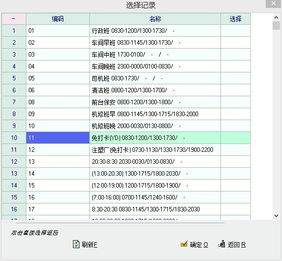

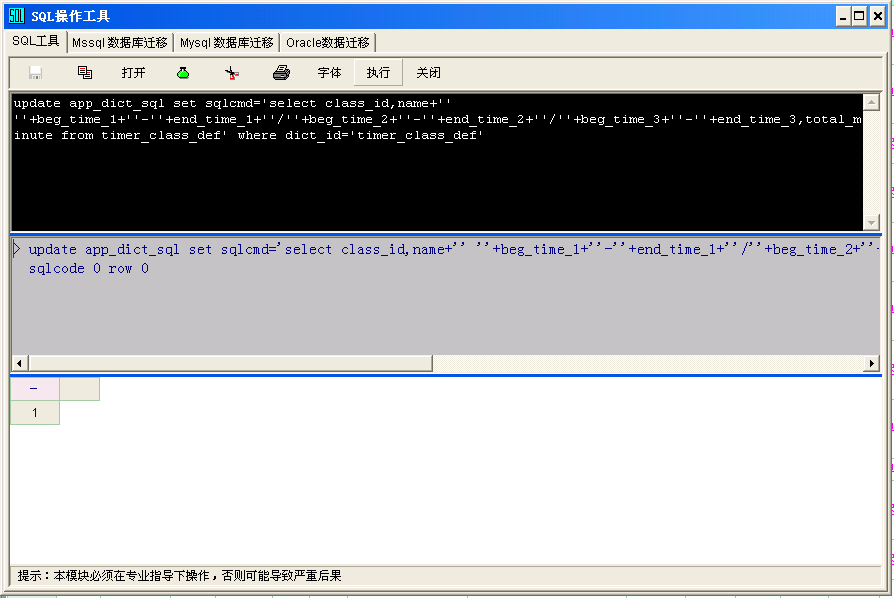

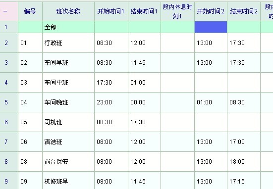

#9»发布于2013-09-19 14:57
在配置管理--SQL工具里运行以下语句,把软件关了再打开就可以了
 update app_dict_sql set sqlcmd='select class_id,name+'' ''+beg_time_1+''-''+end_time_1+''/''+beg_time_2+''-''+end_time_2+''/''+beg_time_3+''-''+end_time_3,total_minute from timer_class_def' where dict_id='timer_class_def'
我设了三个时间段,你如果班次超过三个时间段的话,就再加上去就行了。看代码就知道怎么改了。
实现效果发下图

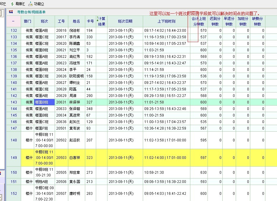

#10»发布于2013-09-19 15:00
是你要的东西吧,日帐列表就不要了吧,不知道你多大的分辨率,太多列也看不全。日帐列表添加列是动态生成的,不是物理存在数据库的,不是你说的把1234设成时间。

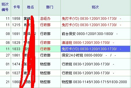

#12»发布于2013-09-23 08:48
那你直接在数据库里运行,sql还是access,sql开个查询窗口,access2007在创建下,查询设计,点sql视图,输入下面的语句运行就行了
日帐里其实也跟班次修改里一样有变化了,不用加也行,如图
