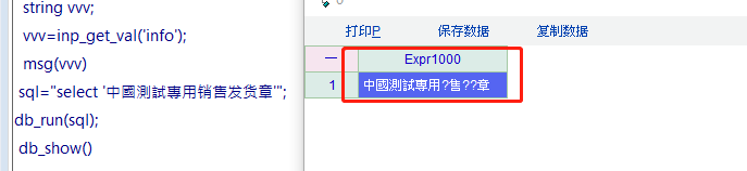

看如下圖所示。
當腳本取值(用戶輸入了非系統內碼,則非unicode程序在識別後會變亂碼或者?號),由於無法控制用戶輸入的是什麼字符
所以,會大概率導致腳本執行失敗。
如附件圖所示

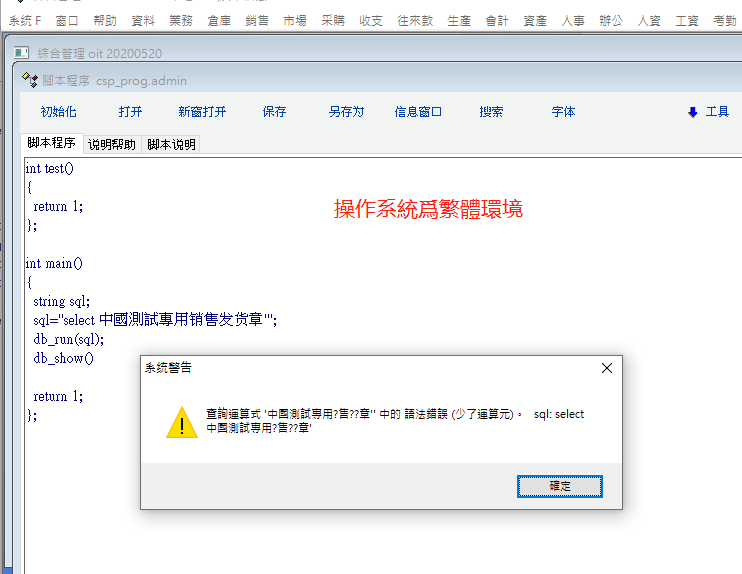

#3»发布于2020-05-28 15:50
前面漏写了,不好意思。
请看下图。

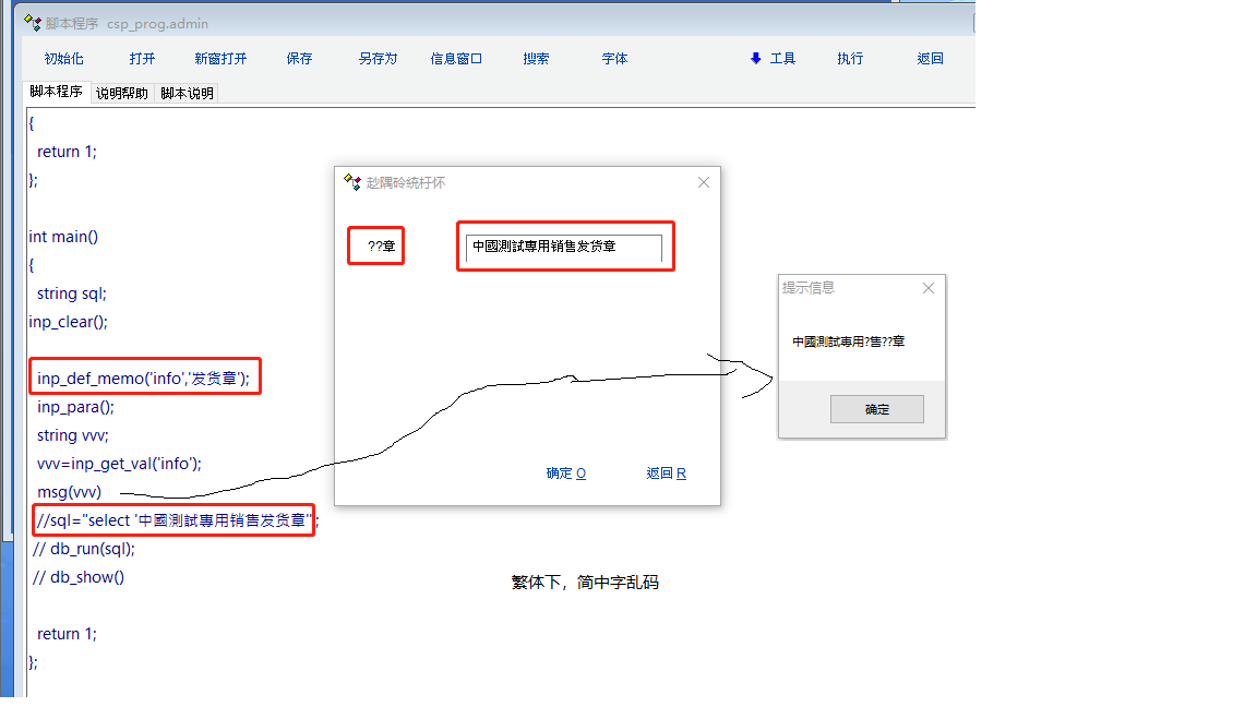

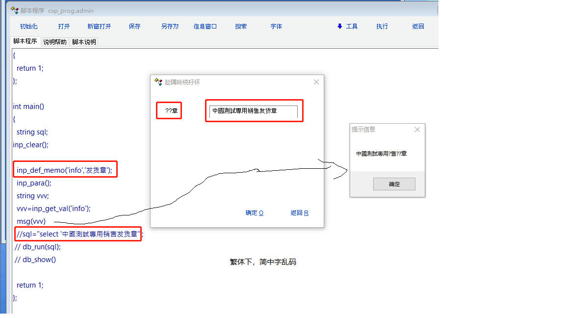

#4»发布于2020-05-28 15:52
脚本保存,没有乱码,但遇到繁体环境下,有简中字的时候,执行就乱码了
这个情况后导致脚本无法达到预期的目的。因为要控制用户输入的字符是否符合某种语言文字太难了。

#5»发布于2020-05-28 15:56
测试脚本
int main()
  string sql;
inp_clear();
  inp_def_memo('info','发货章');
  inp_para();
  string vvv;
  vvv=inp_get_val('info');
  msg(vvv)
 sql="select '中國測試專用销售发货章'";
db_run(sql);
 db_show()
