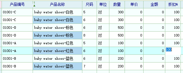

在鞋行业,有码数之分,但实际操作中是类似一个二维的表格来减少行记录,即分颜色不分码的建立产品信息及bom

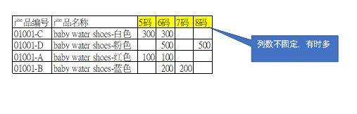

在做销售订单时,为匹配软件方式,还是用一维表格来录入,但在打印的时候,如何实现类似于二维表的展示模式(码数列是动态的,即每张单据的码数不是固定的)

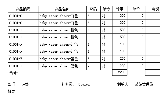

在打印模板中,想了好多办法,似乎只能是固定的列
如何做成类似附件三的这种行列转置后的动态列显示打印模板
数据库请下载附件4

需要找第三方服务的老师写脚本解决

可以建議老師集成免費版本的grid++,這個聽說還是很強大的。

明细标题区与明细内容区合并为一个段落作为一个子表设定数据源,这样是不是可以实现动态列

打印时写个脚本就好了. 做过一个这样的行转列, 鞋材行业
