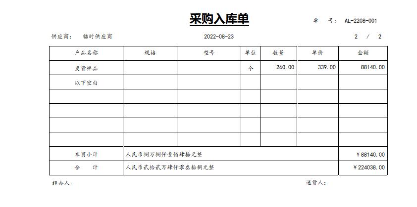

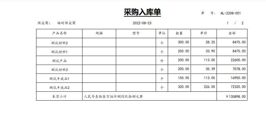

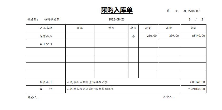

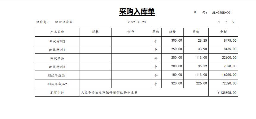

目前的打印模板设计,每页小计区域和最后一页总结区域是分开的,如果不存在多页的情况,完全没有问题。由于默认操作员信息等一般都在最后一页的总结区域,打印多页时就会出现:如果不是最后一页,底部的部分只有一个“本页小计”,其他地方是空的,一致性比较差,给人的整体感觉非常不美观。如果可以把两个区域的功能合并在一起,每页都打印“本页小计”和“合计”,以及操作员信息等,这样就显得整齐划一,“只有一页时不打印小计区域”可以修改为“只有一页时不打印小计”。“本页小计”作为每页明细数据的最后一行,每页固定打印行数时把“本页小计”包含在内。另外,“每页底部区域”好像与“最后一页总结区域”衔接的不那么紧密,总好像躲的远远的~~~^_^~~~。
非尾页

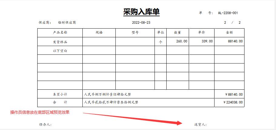

#6»发布于2022-09-07 16:49

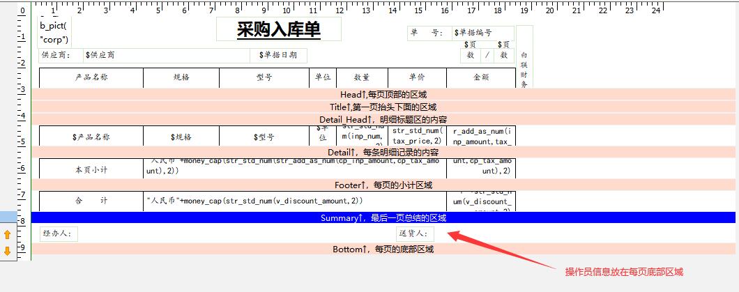

打印区域在每页底部的效果如图
发贴数  766

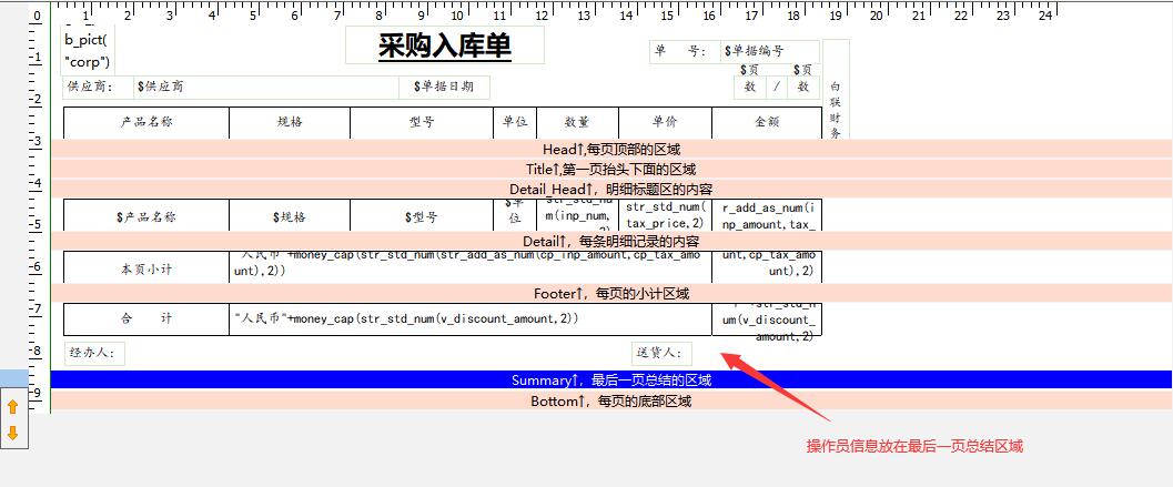

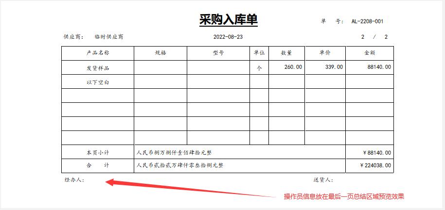

#7»发布于2022-09-07 16:49
打印区域在最后一页总结区域的效果如图
发贴数  766
#8»发布于2022-09-07 16:50
在某些打印机下,放在每页底部区域还会出现打印不全的现象。
