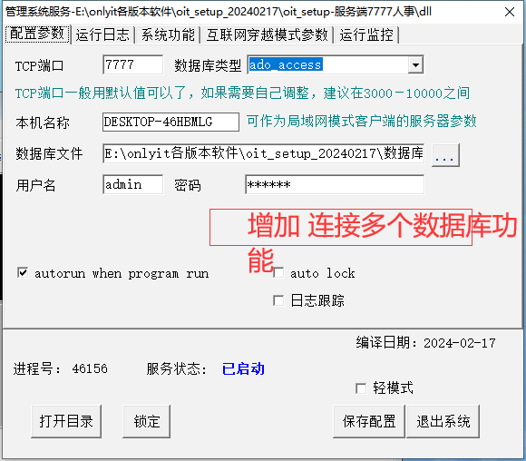

1.客户有MES系统,无对接接口但是开放数据库。Onlyit后台能否支持连接多个数据库功能。这样onlyit通过后台脚本
db_run_ext(连接名,要执行的语句) 直接提取数据库数据

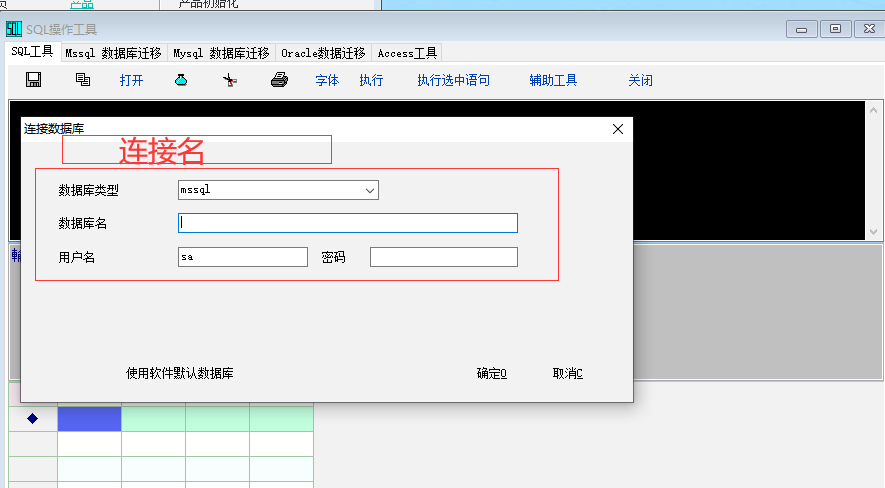

#3»发布于2024-02-24 08:11
多数据库操作:除了系统启动时自动连接的数据库,脚本里可以另外建立单独的数据库连接,具体使用时可以进行切换。
db_connect_sql  SSSS  I  连接sql数据库  数据库名称,用户名,口令,连接名称
db_connect_access  SSSS  I  连接access数据库  数据库文件,用户名,口令,连接名称
db_disconnect  S  I  断开连接  连接名称
db_use_connect  S  I  切换连接  连接名称
例子:
int main()
  db_connect_sql("h1","sa","12345678","sql1");
  db_connect_sql("h2","sa","12345678","sql2");
  db_use_connect("sql1");
  db_run("select * from emp");
  db_show();
  db_use_connect("sql2");
  db_show();
上述函数在下次发布版本里会加以支持。

db_connect_sql 可以增加金蝶云星空公有云吗?
发贴数  1028
#5»发布于2024-03-04 18:22
应该也要添加 db_connect_mysql 非本地数据库呢? 局域网的, 如何连接好?
发贴数  1028
#6»发布于2024-03-04 18:34
因为有时候, 不同的管理软件, 对数据库的要求不一样, 比如sql2000和sql2004, MES用的是旧系统. sql2000, OIT用的是sql2004. 安装在不同的局域网服务器中.
这时候如果要连接其他服务器上的数据库. 需要支持 指定IP, 指定端口的连接.
