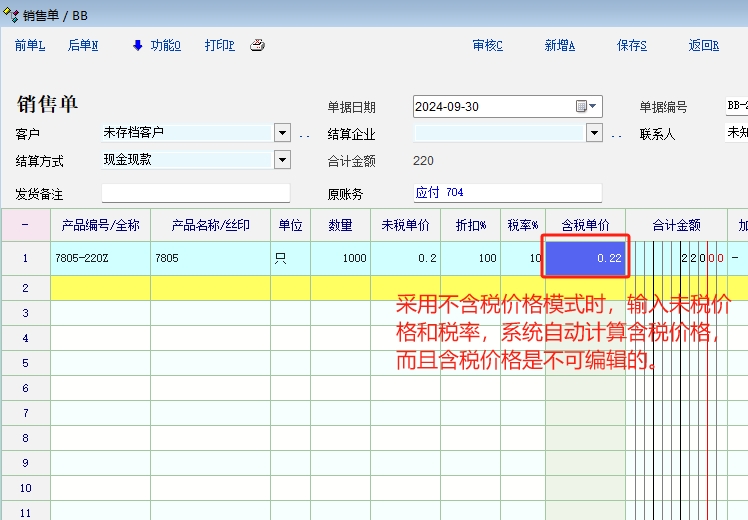

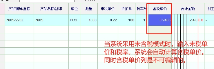

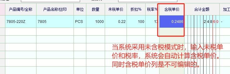

如图,物资单据中,当采用不含税价格模式时,输入未税价格和税率,系统会自动计算含税价格,很方便。而且含税价格列是不可编辑的,含税价格不会计算出错。

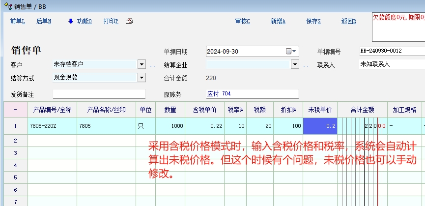

但是采用含税价格模式时,输入含税价格和税率,系统会自动计算出未税价格。但这个时候有个问题,未税价格也可以手动修改。如图所示,注意表中的“折扣%”列为100。

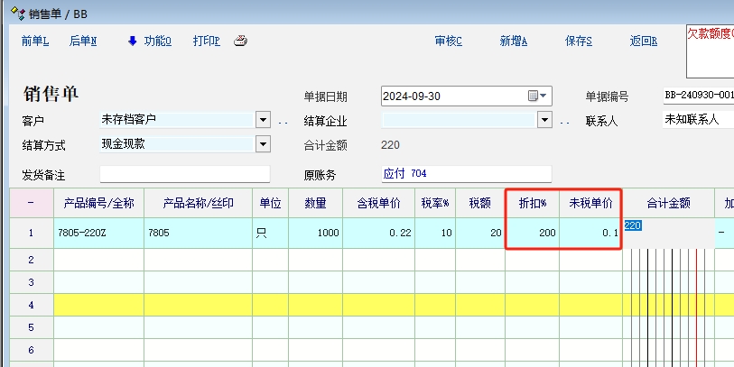

#3»发布于2024-09-30 21:31
如果这时候修改了未税价格,如图把未税价格手动更改为0.1。这时候含税价格、税率、税额、合计金额都仍然保持不变。按照正常逻辑,修改了未税价格,税率保持不变,含税价格是要改变的,但系统并没有。系统改变了“折扣%”列的数值,折扣列数值自动变成了200。我们单据上有显示“折扣”列,所以我们还能搞清楚为什么含税价、税率、未税价为什么不符合逻辑。如果我们折扣列没有显示出来,这时候就完全弄不清楚为什么这三者没有数学计算逻辑值了。所以建议当采用含税模式时,建议未税价格列设置为不可编辑状态以避免出现这种情况。
发贴数  1292
#4»发布于2024-09-30 21:38
不管采用哪种模式,含税价格和未税价格只能是一个处于可编辑状态,另外一个由系统结合税率自动计算得出。税率确定了的情况下,我们要么只能输入含税价格,要么只能输入未税价格,两者是数学运算关系,不能两者都可以同时手动输入。

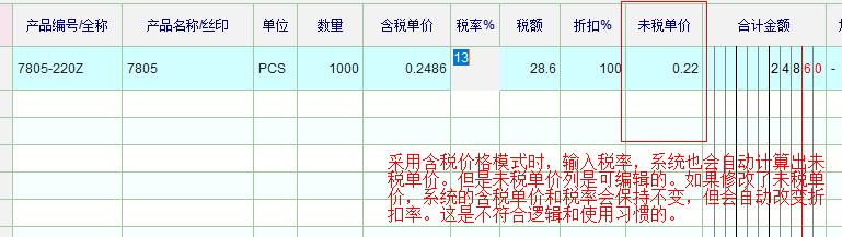

发贴数  1292
#11»发布于2024-11-11 14:39
系统中,当采用不含税模式,输入未税价格和税率时,含税价格是一个系统自动计算出来的结果,含税价格列不可以编辑。这是对的,符合逻辑的。但是当采用含税模式时,输入含税单价和税率,系统也会自动计算出未税价格。但是此时的未税价格列处于可编辑状态。未税价格列处于可编辑状态也没有问题,关键是如果修改了未税价格,税率和含税价格系统会保持不变,然后系统自动修改了折扣。这是不符合逻辑和日常认知、使用习惯的。

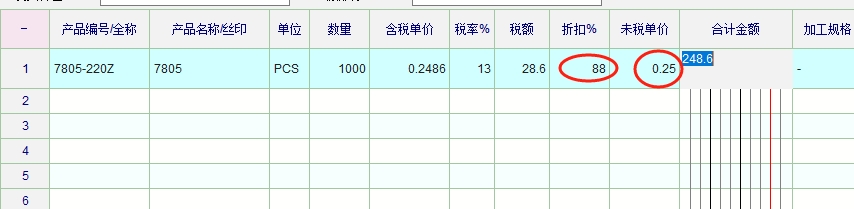

#12»发布于2024-11-11 14:45
如图,把未税单价修改为0.25,系统的含税价格0.2486和税率13%都保持不变,合计金额也保持不变,而折扣自动变为了88%。正确的逻辑应该是修改了未税单价,税率和折扣都保持不变,但是含税价格自动重新计算调整。
        于 2024-11-11 14:45 被 XCDZ 修改
