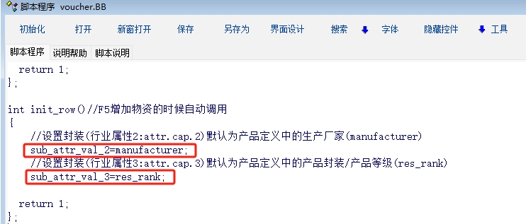

如图所示,原来的脚本能实现注释中说的功能,输入产品时通过脚本把产品定义中的资料自动带入到表格中(一般跟产品定义中一样,有时候也需要做出修改),减少工作量和失误,系统升级到最新版本后就不行了。
发贴数  1292
#2»发布于2026-02-28 18:18
旧版和新版本输入产品后的效果对比。请教老师这个问题如何解决
旧版本输入产品后的效果
新版本输入产品后的效果

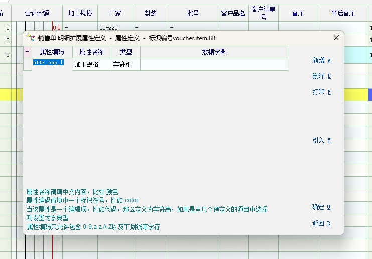

右键显示定制, 看列名是什么. 更改一下脚本列名使之匹配试试.
发贴数  1292
#4»发布于2026-03-01 13:06
列名确认是没有问题。试了其它列是可以的,如vr_item_ext_1=res_rank是可以正常赋值的,就这几个行业属性不行。attr.cap.1=res_rank也不行。
发贴数  1292
#5»发布于2026-03-01 13:16
单据明细扩展属性定义的列也可以,就产品行业特性的这几个列不行。估计是新版本系统把这几个变量无意中删除或者限制了。
这里定义的变量也可以。
