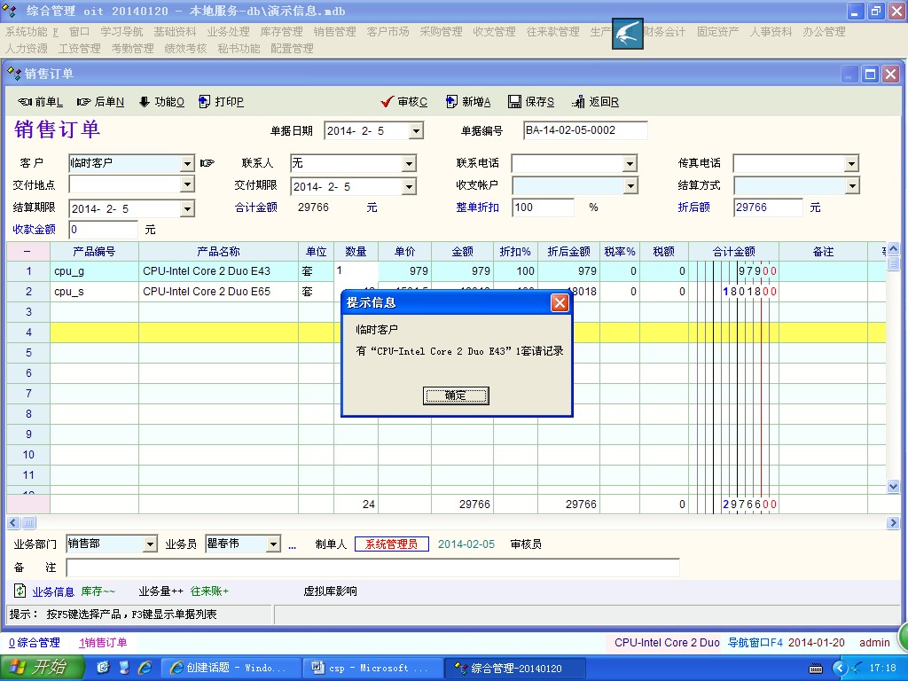

写了一个脚本,我的目的是:作为批发企业,有些客户不需要整箱,而只要一箱中的部份,如几包几瓶等等,这种散拿货的单位采用枚举的方式来判断,而这些单位都在产品定义里定义好了。
这个脚本就是在开单据的时候提醒开单人员注意并且另外记录这样的特殊情况,然后在发货装车的时候就另外包装好。
原文发表在这里:http://www.onlyit.cn/user_show_topic?user_id=13132&topic_id=67867&subject_id=56
这个问题我研究了很久,今天终于解决了几个问题:
1,如何获得客户名称,原帖中只能得到客户ID,这样很不直观;
2,解决了货物记件单位的获取以及记件单位的判断问题;
3,将文件以开单日期作为文件名记录非整箱要货客户的相关信息以便将来查找,也可以省去了开单据人员的手工另外记录的情况;
4,“散货记录情况”这个文件夹是由手工建立的,如果想不使用这个文件夹请作相应的修改。

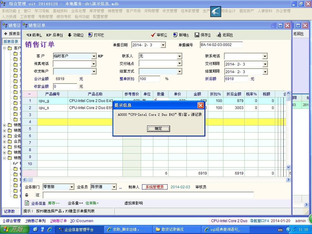

执行结果:
原来执行结果:

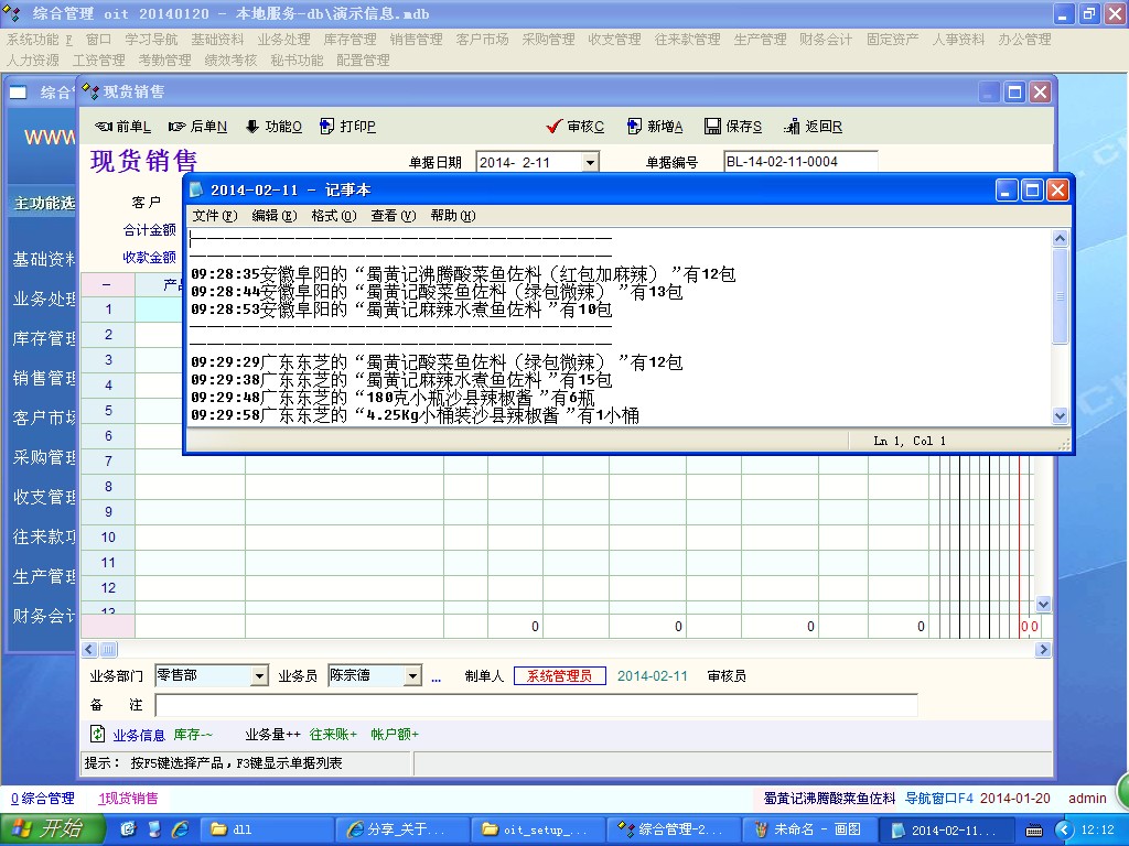

这是写入到指定文件中的结果
这是写入文件里的结果:

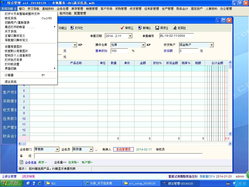

以下的脚本是在主菜单添加打开这个以开单日期的项目,在系统功能--主窗口脚本定义:
int main()
string today,res;
today=get_cur_date();
res=get_home_path()+'\散货记录情况\'+today+'.txt'
menu_add_file('N_Top_System',0,'item_run_today_csp','打开今天非整箱或整件文件',res);
其实这个脚本是为我自己以及我一个朋友写的(我们都是做调味品批发的,只是在不同的省)。不要把那些个体老板们都想得是电脑高手,他们短期雇佣的人也不会是只开单据的人,他们能够把软件已有的功能用清楚都非常不错了--包括我自己也还没有用清楚这个软件。
这个图是添加了打开散货记录的文本文件的菜单
这是点下“打开今天非整箱或整件文件”的情况

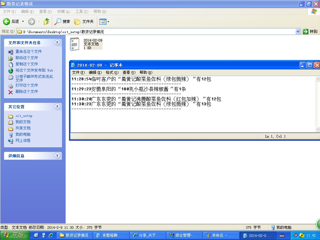

进一步修改脚本:
1,在原来的基础上增加了一个按日期查找散货记录文件,更加解决了对电脑目录,文件这些基本电脑知道都不熟悉的人查找散货日期;
2,主菜单项使用了执行定义好的脚本,这个脚本定义了两个菜单“当天散货记录文件”和“按日期查找散货记录文件”。
一,首先在主菜单上修改两个菜单项:
int main()
   menu_add_csp('N_Top_System',0,'item_run_today_csp','当天散货记录文件','today_csp');
   menu_add_csp('N_Top_System',1,'item_run_lookfor_csp','按日期查找散货记录文件','lookfor_csp');
//today_csp与lookfor_csp是另外两个脚本
二,today_csp脚本:
在主菜单的“配置管理”--“脚本工具”,将以下代码复制粘贴后,另存为today_csp;
int main()
  string today,res;
res='今天的非整箱或非整件的货物保存在'+nl()+get_home_path()+'\散货记录情况\'+today+'.txt'
call_str(res);
三lookfor_csp脚本:
在主菜单的“配置管理”--“脚本工具”,将以下代码复制粘贴后,另存为lookfor_csp;
int main()
  string today,res,nian,yue,ri,resres,mdate;
  inp_clear();
inp_para_set_title('请选择日期');
inp_def_date('mdate','请选择日期');
   inp_para();
  resres=inp_get_val('mdate');
nian=str_get_sub(resres,0,4)+'-';
yue=str_get_sub(resres,4,2)+'-';
ri=str_get_sub(resres,6,2);
today=nian+yue+ri;
res=get_home_path()+'\散货记录情况\'+today+'.txt';
call_str(res);
这两个脚本都使用了call_str这个函数来解决打开文件,这个比调用system或shell更加好用,system或shell只能打开有限次的指定文件,然后就一闪而过什么结果都没有。
