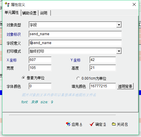

以下打印脚本,用msg(),调试正常,但打印不出来,请老师们指点
int main()
string sql,send_name,vc_id;
vc_id=grid_get_v('MG_Item','voucher_id',1);
sql="select user_name from mup_user where user_id=(";
sql=sql+"select oper_user_id from ebs_v_oper_log where rec_id=(";
sql=sql+"select max(rec_id) from ebs_v_oper_log  where voucher_id='"+vc_id+"' and oper_type='J'))";
db_run(sql);
send_name=db_res(0);
//msg(send_name);

#2»发布于2016-06-06 19:04
使用多表连查或者每个select后的值再进行select。
对于打印脚本,开始要有一个db_select_dbio("data")
当查询语句结束后,要回到打印临时表,也就是在return 1前加一行:
db_select_dbio("-")
否则不会达到我们的目的。

#3»发布于2016-06-07 08:10
main函数里只写一句 send_name='aaa' 看看效果。

#4»发布于2016-06-07 09:17
只写一句 send_name='aaa',是可以的。
但用:
 string send_name;
send_name='aaa'
就不行了。
