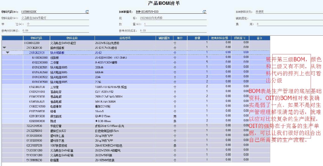

先来说说对生产至关重要的BOM,就是物料清单。
比较强大的多级嵌套BOM是这样的。
        于 2018-08-29 09:21 被 k58090421 修改

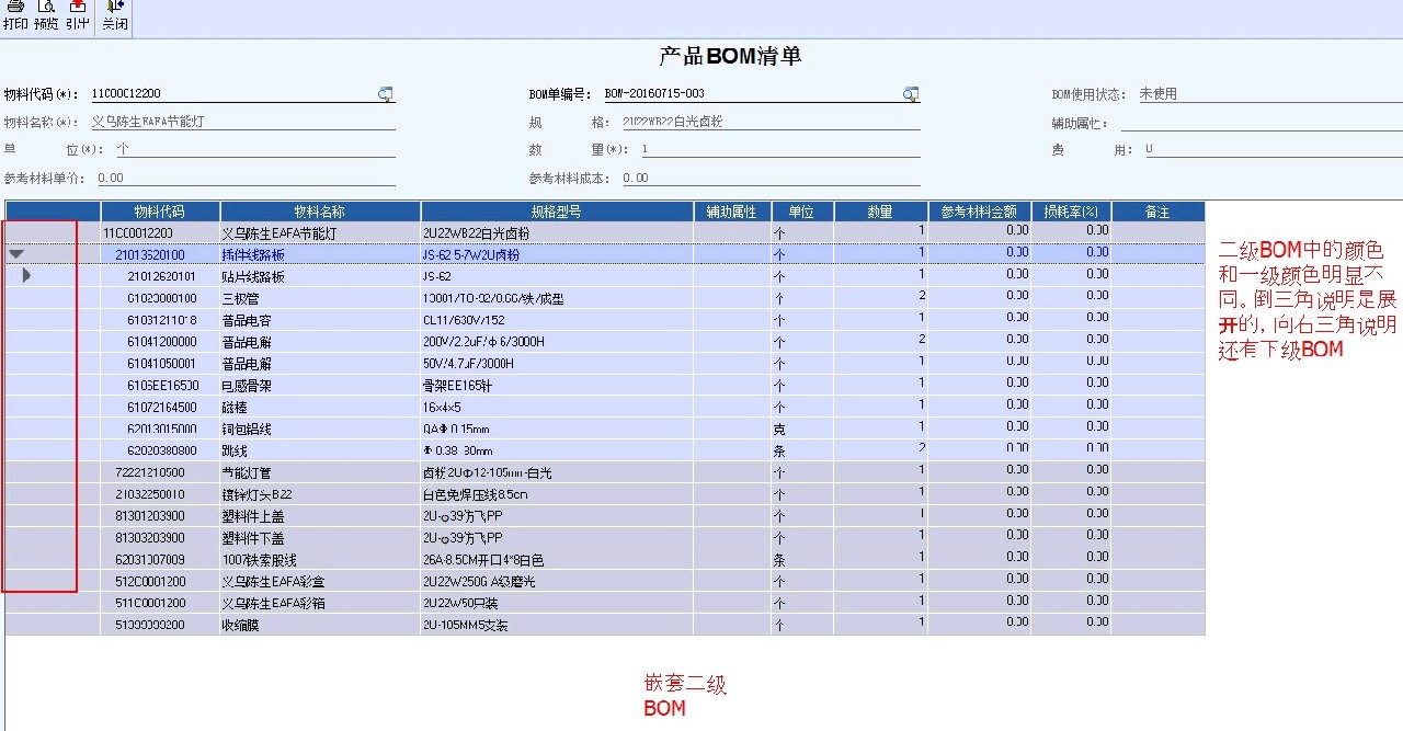

第三级嵌套BOM

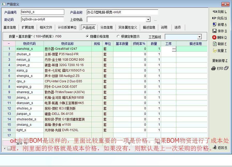

oit的BOM表做的也不错,至少十分清楚明了,
要注意的是BOM组成物料(明细物资)的单价组成。

产品资料里 功能菜单下有 产品组成结构,但是你的说这种表格方式暂时是没有的,也跟老师提过。表格方式里还可以直接编辑bom这样估计做整个产品bom更清楚。老师肯定会要合适时间加入的。

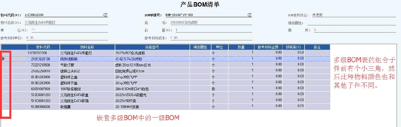

做最细一级的明细BOM对于生产领料是没有什么影响的,但是对于两种情况下,最细一级BOM的不足就显露出来。
1 最细BOM不能引用中间环节的半成品,只能对生产领料和成品入仓管控,因为缺少中间半成品的编号,这张BOM表无法让中间环节的半成品引用出入仓。嵌套多级BOM很好的解决了这个问题。少了中间环节,对成本核算也是有一定影响的。
替换件的问题:生产中经常有这样的情况,某一种东西,替换了一个部件,就成了另外一个东西,或者是生产过程中,替换另外一种代替物料,如果替换件是半成品的话,嵌套BOM可以直接将半成品替换,但最细BOM需要替换可能许多组成这种物料的明细过来。少量的容易,但是有成百上千张BOM,那就是让人头痛的。
