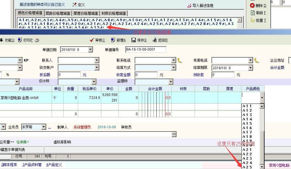

使用grid_set_col_picklist设置下拉模式有最大的条数限制,例如数据多达30条时只能显示前面的25条(有的电脑只有20条)。附图:

利用grid_set_col_picklist_dict、grid_set_col_picklist测试均正常,未发现30个项目的限制,请检查脚本,多用msg调测

@qf2016 meng老师,经过测试是str_get_sub(字符串,起始位置,长度)这个函数的问题,其中的字符串长度有限制不能超过220个字符(一个全角字符作为两个字符计算),超过后的部分全部不能取出被丢弃。目前只能想办法将原串进行分解成多个子串分别处理。

问题解决,感谢常德-zen的提醒,用函数str_lst_to_db(str)把属性编码逗号分割的字符串转换为单列数据库对象里的记录。更感谢meng总提供的这个函数。
