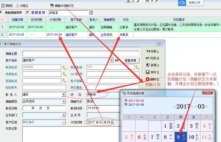

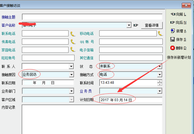

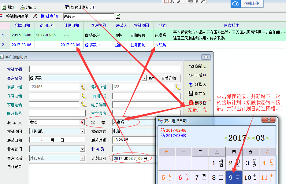

如图所示,联系客户后,经常因为某些原因需要在短时间内再次联系该客户,这就需要在保存当前接触记录的同时,制订下次的接触计划。目前,系统中要实现这些工作,必须分成多个步骤进行:编辑、保存现在的接触记录,然后点击新增按钮,再次选择当前客户,选择接触状态为未接触,再选择计划日期,然后再保存。步骤重复、繁琐,费时,效率低下。建议为客户接触添加快捷制订下次接触计划功能。具体如图所示:添加”接触计划“按钮,该按钮可以实现如下功能:保存当前客户接触记录,并自动为当前客户新增一条新的,接触状态为未接触的计划接触记录,并自动弹出计划日期输入选择框,这样就可以省略掉许多重复的步骤,大大的提高效率了。
发贴数  1293
#2»发布于2017-03-07 20:42
我们跟客户谈的业务或者事情,许多时候根本没法一次完成,有很多的流程要一步一步来,前前后后谈个3、5个来回是非常正常的。如我们一个正常的业务成交,一般要经历以下流程:报价(隔1、2天要跟进),试样(隔4、5天要跟进),小批量试产(隔十来天要跟进),产后回访(隔一段时间)。这些流程,经常还需要反复,每次接触我们都需要记录在案,所以,几乎每次完成一个接触记录后,跟着就要制定下次的接触日期。具体的计划接触日期,都是要根据与客户接触中了解到的实际情况商榷后确定,总之千差万别!虽然现在系统也可以实现想要的功能,甚至有批量“接触计划制定”功能,但实际使用起来效率太低,也非常不够人性化,根本就不适应我们这些非常频繁使用的应用场景。非常期待老师能实现上述功能的优化!

已经通过脚本基本实现上述想要的功能,分享一下。同时感谢各位老师及高手们的指点!
int func_f9_call()
  //msg('f9 pressed');
int func_show_win()
  gui_create_speedbutton("Panel_Func","next_touch",2,160,90,20,"保存并新增计划","call_csp.rec.crm_touch.main1");
  //msg('show win');
int func_create_rec()
   gui_set_val('ComboBox_Ext_Touch_Type','A');
   gui_set_val('ComboBox_Ext_Touch_Purpose','A');
  //msg('create rec');
int func_edit_rec()
  //msg('edit rec');
int func_delete_rec()
  //msg('delete rec');
  //can_delete=1;
int func_save_rec()
  //msg('save rec');
  //can_save=1;
int obj_change()
  //msg('obj change');
  //change_obj
int func_duplicate_rec()
  //msg('duplicate rec');
int main1()
   string khid,;
   khid=gui_get_val("ComboBox_Ext_Eba_Id");//获取客户名
   gui_trigger_click("SpeedButton_Save");//点击保存按钮
   gui_trigger_click("SpeedButton_Create");//点击新建按钮
   gui_set_val("ComboBox_Ext_Eba_Id",khid);//设置客户名
   gui_set_val('ComboBox_Ext_Touch_Type','A');//设置接触类型为电话(A)。
   gui_set_val('ComboBox_Ext_Touch_Purpose','C');//设置联系目的为业务回访(C)
   gui_set_val("ComboBox_Ext_State",'A');//设置联系状态为未联系(A)
   gui_set_val("MDate_Touch_Date",'');//设置联系日期为空
   gui_set_val("MDate_Plan_Touch_Date",date_add(get_cur_date_std(),4));//设置计划日期为4天后(当前日期+4)

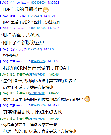

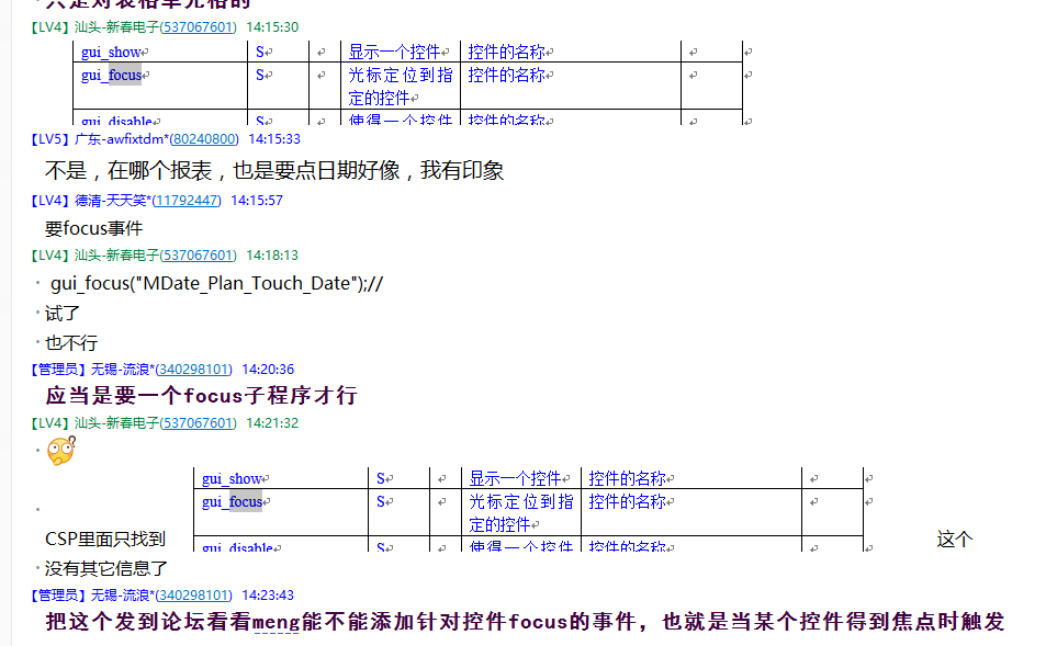

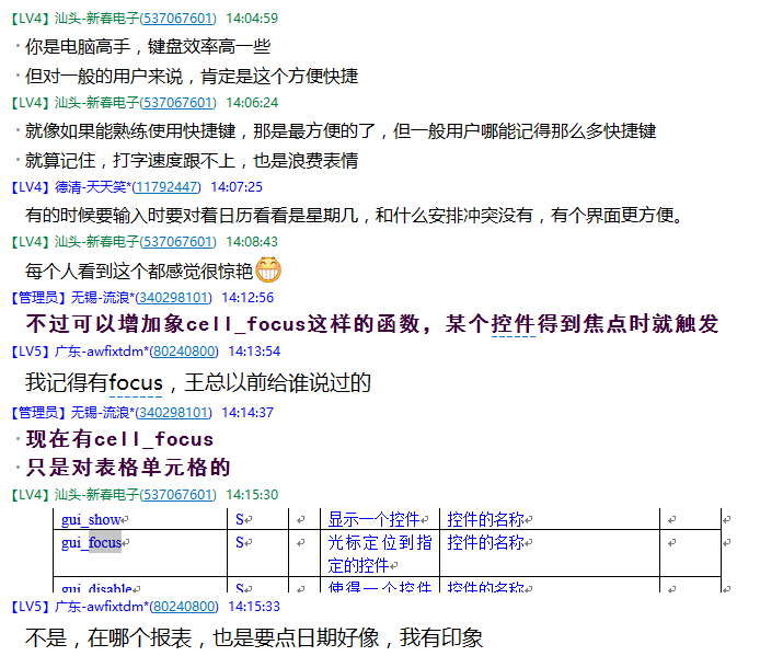

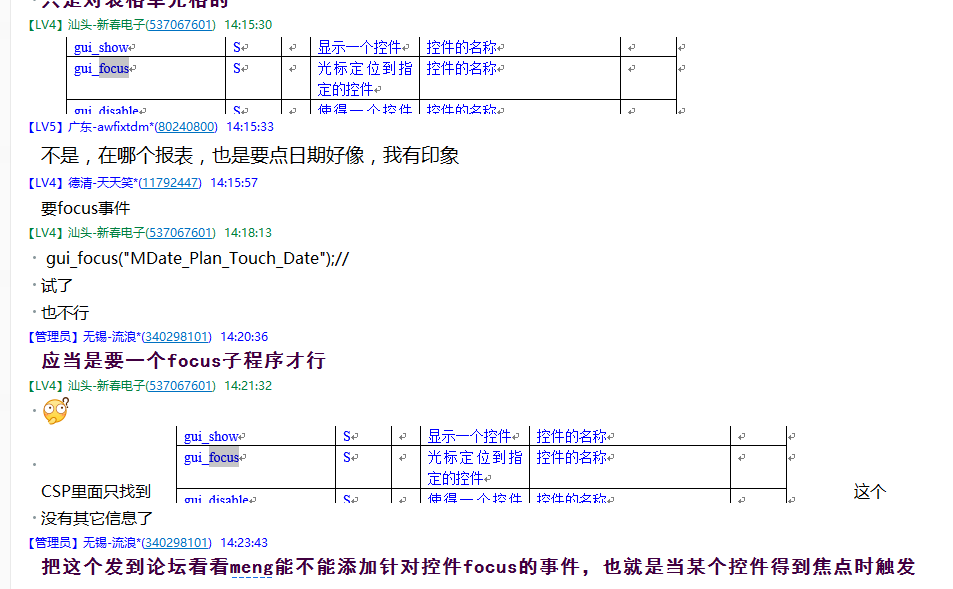

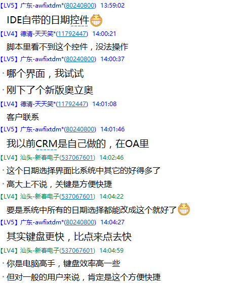

美中不足的是没法实现在保存并新增计划时能像最先发的图片中所示一样自动弹出日期选择输入窗口,如果能就更完美了。不知道有没有哪个可以指点一下,再进一步完善这个细节。
