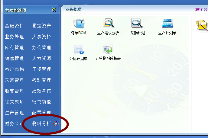

对于oit来说,比较弱的是成本、生产管理、物料MRP分析,而且不是一般的弱,是很难方便的去管理一个正常的工作流程。
如果能把这三个方面做强,至少一套软件可以卖个几万块钱没问题。(:微笑
今天来说一下生产计划和物料分析
一、订单和BOM物料组成清单
1、所有的制造业流程都是由销售订单开始的,有人说,我的工厂是先做库存,有客户买了再卖,这本质上也是销售订单。
处理这个问题,一般是做一个公用客户,然后这部分订单性质是属于预测订单,预测订单有自己一套管测方法,这里先不管它如何管理,只是也做一个订单就是了,客户就选那个通用客户。
2、BOM物料组成清单
oit中的物料组成,是可以用,但是在实际工厂生产中,会遇到各种各样复杂的情况,即使是同一样成品物料,也有不一样的要求,包装,等等问题,在实际生产中也会产生替换件问题。
那么,解决这个问题,又不能让问题做的太复杂,最理想的解决方案,是引入“订单BOM"这个理念。
产品资料中的物料组成,称做是”标准基本BOM“,
我们做完销售订单以后,可以有一个界面,叫做”制作订单BOM“ ,订单BOM引入复制”基本BOM“,如果物料没有改动,可以直接复制,如果有改动替换,可以在这个界面修改。
这样做的好处是显而易见的,A  如果一个物料只是包装不一样,我们只用更改一下不同的包装就可以了,省去许多时间精力。
B 如果有替换件的情况,不用每次都更改基本BOM, C 工厂里经常会下发工程单,联略单说明一些物料的更改,使用这个订单BOM可以直接打印出来使用。
这个订单BOM在下面的物料需求计算中,和生产任务单中,都使用这个订单BOM。
oit 加入这样的一个界面,可以有效解决最根本的问题。

二、物料基本资料中的”产品性质“
这个产品性质是顶级重要的一个东西,不知道为何在oit 中变的无足轻重。
在我所见的90%以上的软件中,在生产管理比较严格的软件中,这个产品性质是系统预设的,是无法自己更改的,
因为后期进行自动产生采购订单和生产任务单时,物料都是根据这个性质自动分配的,
不过既然oit 自己可以自定义,后面又 加上销售标志和采购标志,那么就可以做一些动作,把这功能实实在在用起来。
属性至少要有这几个标志:销售标志,采购标志,自制标志,委外标志,而且这个标志是可以多选的,因为有时候一个物料,有时自己加工有时自己外购。
这个标志作用体现在两个地方:1 单据选择物料时,当制作销售类单据时,在搜索物料时,只会搜索到有”销售标志“的物料,其他的都不会出现,
做采购类单据时,只会搜索到有”采购标志“的物资。
这样可以节省很多时间,大大降低工作量。
2  做物料需求分析时,BOM表中有采购标志的会归集在一张表中(采购计划单),有自制生产标志的归集在一张表中(预生产单,但和生产计划单又不全部一样),有委外标志的归集在一个表中,(委外计划单)
这里只是说一样这个标志有什么用,物料分析会比这个更复杂。

三、物料需求分析
相信没有几个人在使用oit的物料需求计算,一个是太复杂,太难用,让人看不明白,一个是用起来要不方便,容易出错,出来的东西不是自己想要的。
但是MRP物料需求又是生产中极其重要的,绕不过去的,
工厂管理全部是由订单开始的,无论是实在的订单还是预测订单,至于”当前存量低于安全库存“还是由库存预警来提醒就好,采购件的就采购订单,需要生产的就做一个预测订单,简单明了。
从订单开始,第一步,下推做”制作订单BOM",这个一般都是工程研发部门来完成。
为了便于管理,这个所生成的BOM编号默认和订单号一致。
第二步,做“物料需求分析”,是在已经完成订单BOM的情况下才能完成这个步骤,
1 一个订单只有一种物料的情况。
首先,销售的这种物料(成品)要不要考虑当前库存的情况,可以勾选“是否扣减当前仓库库存” ,同时带出当前这种成品物料的当前库存和销售未出货数量。
第二项,“当前物料按订单BOM展开”,这个展开数是成品减去了库存以后的数,展开到最细一级但同时保留上一级物料,同时后面带出此种物料默认仓库的库存数,和差额数。
第三项:是否考虑虚仓数量,在每一种物料后面都引出生产在制,采购未回,委外未回,选择增加 减少  不考虑 三个选项。
第四步,归集计算,生成相当单据。  就是把采购标志的,同时需要采购的归集在一张单上,形成采购计划单,预生产单,委外计划单,供采购订单、生产单、外协订单引用。
2 一个订单有多种物料的情况。
oit有个很好的地方,就是表头主物资“数量可以有多个”,这个就不是问题了,选择就是了。
虚仓数量有时候也是需要改动的,许多软件也是有一个“虚仓盘点单”来手动更改一些数量的,要不错了没法改就太不方便了。

四、订单物料报表
工厂最头痛的一件事,是不知道某个订单物料到底齐了没有,可以先做多少套
有没有下采购单,生产单,
以上采购计划单下推形成采购订单,再采购入仓
外协计划单下推创建外协订单,再外协入仓,
预生产单下推创建生产单,生产工序产出,
这三个单再组合取数,就可以看到整个订单的物料及生产情况,
如果一种物料既有生产自制标志又有采购标志,我们可以在物料属性设个优先级,如果是采购的话,就采购优先,归集于采购计划中,如果想自己生产,就自制优先,重新做一个需求计算,更改一下会比较方便。
希望可以把外协单独拿出来,同时增加一个“外协开票”。
        于 2017-05-11 11:58 被 k58090421 修改

#7»发布于2017-05-16 11:49
其实这个订单BOM一点都不复杂,完全可以把生产管理下的“加工单”照搬过来,修改一下表头,把它放在销售管理下。
但是好处多多,
从销售订单创建-加工单 ,然后让这个加工单可以引用到需求计算中,引用到生产单中,就是这些单据取数不要去取产品资料中的BOm,而是取这个表格中的BOm。
销售订单---订单BOM---需求计算--(生产计划单-采购订单-外协计划单)--(生产单、采购入仓,外协)
整个进销存生产管理,这样一条线下来,就走的很顺了。
如果这个表格中再取材料的成本价格,表头再加上制造费用,人工费用,其他费用,这就是一个订单成本额,这对于一些按订单和客户算利润的工厂简直太实用了。
