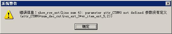

int change_row_id;
int show_row_ext()
  msg(change_row_id);
int show_row_ext()
   attr_CTNWG=num_dec_cut(res_ext_3*vr_item_ext_5,2);
   attr_BZCNWG=num_dec_cut(attr_CTNWG*std_num,2);
   QZC=num_dec_cut(res_ext_4-vr_item_ext_5,2);
   QZZYK=num_dec_cut(std_num*res_ext_3*QZC,2);
我把
int change_row_id;
int show_row_ext()
  msg(change_row_id);
直接放脚本头上,不行啊,请教这段代码到底应该如何放置??

我改成这样了,还是不行,,只要勾选就跳出错误

报表脚本要注意几点:
1,表格中的数据必须用grid_get_v("MG","列名",行号)将相应单元格中的数据取出,把这个数据再加工。
2,对于报表头各控件要用gui_get_val("控件名")取出,对于有复选框的还要考虑复选框,当复选框打上了勾复选框的取值是1,如果没有打上勾取值是0.所有控件名可以在脚本窗口的右侧查到。
从提示来看是attr_CTNWG这个变量没有定义,如果不出所料   attr_BZCNWG, QZC和 QZZYK也会提示变量没有定义。
请注意:OIT的脚本语言有大小写区分。也就是说a和A是两个变量。
