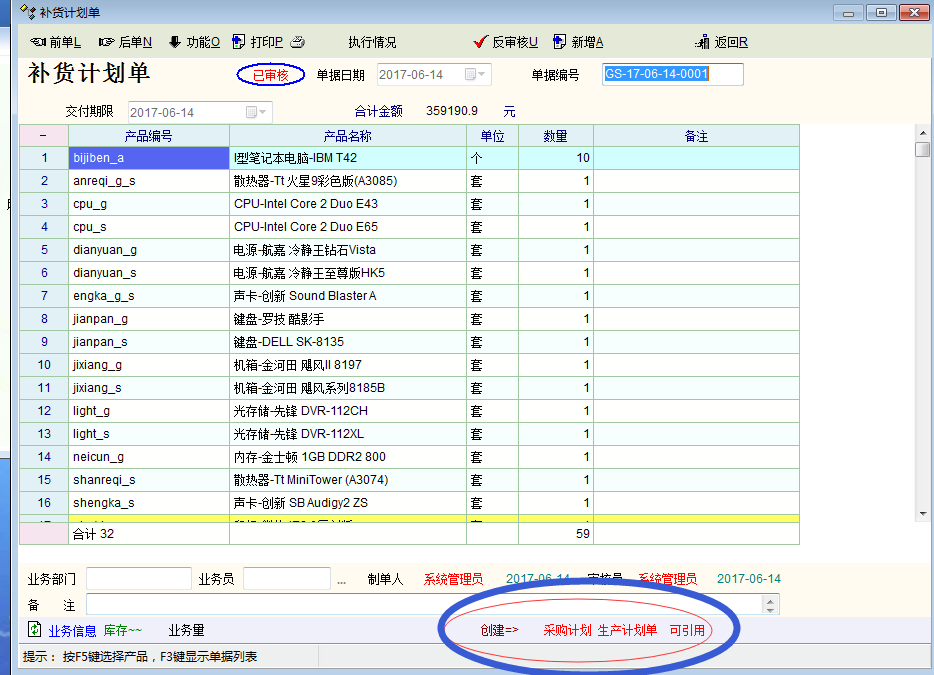

此次的物料需求计算经过改进,确实方便了许多.
1 当制作补货计划单后,不经过保存直接点击审核后,业务员可以为空,而且虚拟仓库里数量就算是删除了这张单,影响依旧在,希望可以修复,不经过保存就不能审核.
2 如果想把一个物料的全部做一个补货计划单,向下创建采购计划,外协加工单,生产计划时,无法一次性筛选出来,需求手工来做.如果在需求计算时把这些因素勾选考虑进去,就不能把这些物料做到一张补货计划单上,所以,能否考虑在补货计划单创建下级单据时,或者采购计划生产计划引用补货计划时,可以有加一个筛选条件物料属性.
3 需求计算时选择的条件,每次都要重新勾选,可以考虑加一个个人方案,或者保存筛选条件选项
4 补货计划单的执行情况,不仅是需求看到有没有做采购计划,生产计划,还需要看到采购订单,采购入仓情况,生产计划生产入仓情况,[或者退一步讲,采购计划执行情况看到采购订单和采购入仓情况] 如果可以像生产单那样,在表格上面做一排按钮,做一个综合查询订单和入仓情况,生产计划和入仓情况,外协加工和领料,入仓情况,就方便多了.

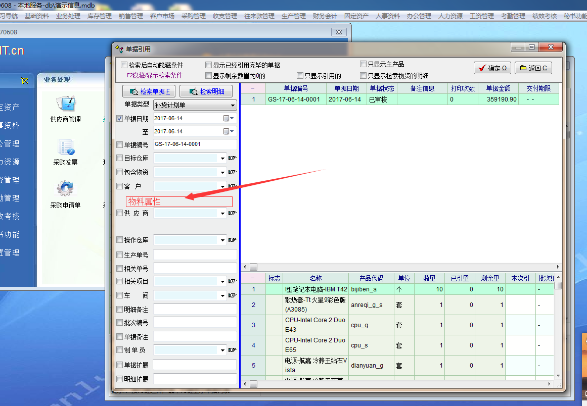

#5»发布于2017-06-14 17:14
2 就是希望在这里加上一个物料属性的筛选条件, 我从补货计划引到采购计划生产计划时,就可以根据属性做采购计划。
QQ 330684348
k58090421  [个人空间]
QQ名  中山—K5
注册  2012-04-11
发贴数  425
#6»发布于2017-06-14 17:18
如果在这里创建 采购计划和生产计划时,能一键根据物料属性自动制作采购计划,生产计划 是最完美的解决方案、

一直在实验需求分析计算,发现需求计算分析那个辅助功能下的,"针对界面上数据创建补货计划单",如果直接可以创建采购计划,外协加工,生产计划单,就省了一步。
QQ 330684348

#8»发布于2017-06-20 11:07
多多试验,至于那个一键创建,采购计划、外协加工、生产计划单,按你之前的想法是根据物资性质去分类建单。
这个是不是也可以统一创建采购计划(这就不叫采购计划了,缺料清单),然后再分另让三个下级引用它,分类引用就OK了。
