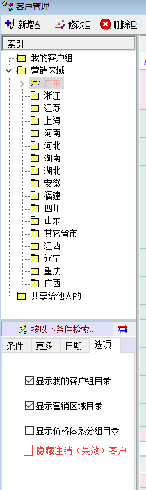

随着时间的推移,注销(失效)的客户是越来越多了,这部分客户一般是不需要进行关注的,建议在客户(供应商)管理中添加隐藏注销(失效)客户勾选项,让用户选择是否显示或隐藏这部分客户。

记得以前好像是可以隐藏的,现在找不到。失效客户越来越多,不隐藏,造成了困扰,降低了效率。

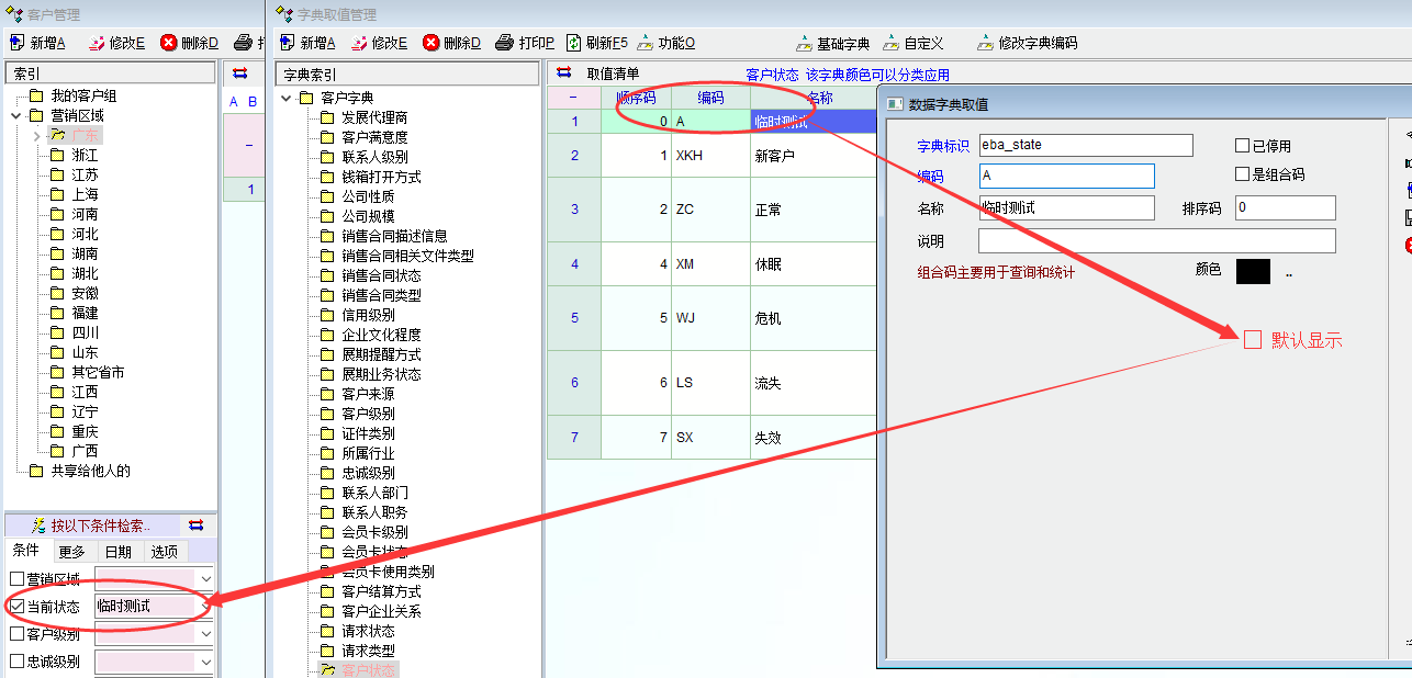

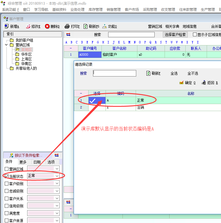

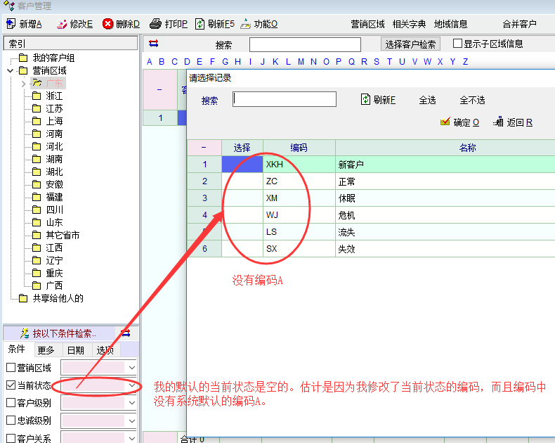

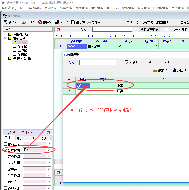

特意查看了演示库中的客户管理中的客户状态,发现打开客户管理时,系统确实是默认显示正常的客户(注销的不显示),如图1。再打开我的客户管理,却发现我的当前状态默认是空的,没有具体选项。进一步对比研究发现问题的关键应该是在演示库中,客户当前状态只有A(正常)和X(注销),系统默认显示编码A(正常)。而我的正式库中的客户当前状态有多种,编码和演示库不一样而且没有编码A,故当前状态就默认为空了。

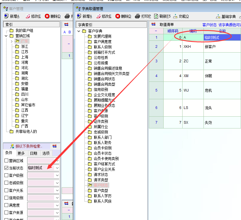

如果在我的正式库中为客户当前状态添加编码A,退出后再登陆系统,打开客户管理,则系统就默认显示编码A了。建议在字典定义添加一个默认显示的勾选项或者想其它办法解决!

#8»发布于2018-09-20 09:40
注销的状态固定为 X,这个软件里有特殊判断的不要修改。
另外增加一个组合吗,把不是X的全部选上,下次发布版本会支持默认按照这个组合吗检索。
